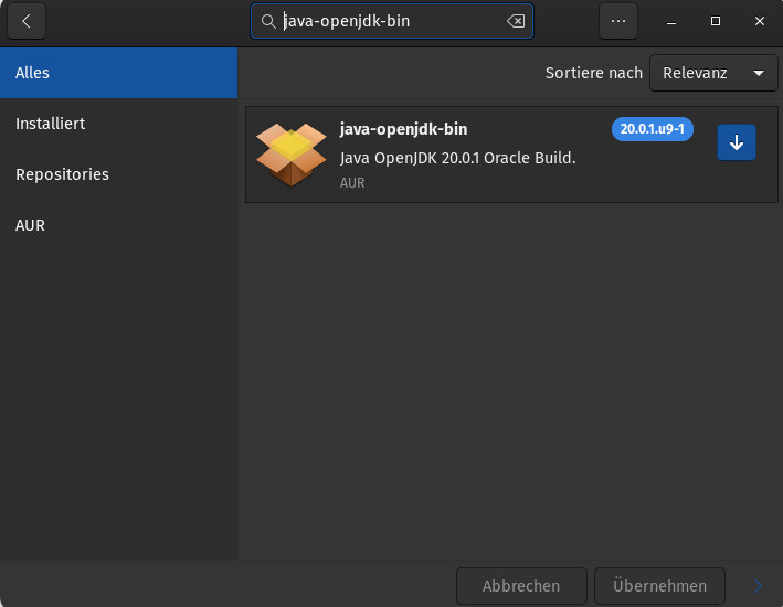

Diese Version ist in der Repo enthalten, siehe hier. Installieren neu starten und ausprobieren. Falls es prinzipiell nicht gehen sollte, wäre ggf. Dolibarr eine Alternative.
Bildschirmfoto vom 2023-06-19 16-33-26.png (28.88 KiB) 2502 mal betrachtet
