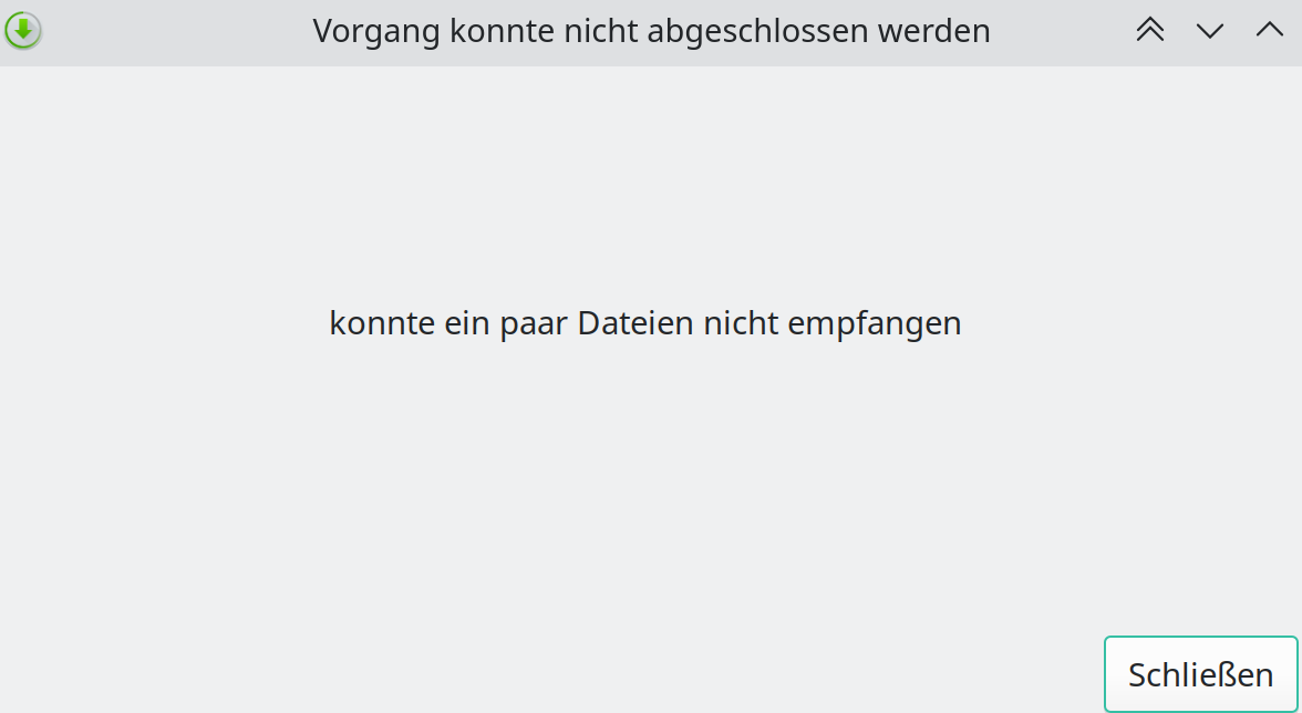

Ich weiß nicht, ob die Fehlermeldung niedlich oder peinlich ist 8)
Er tut bei mir nichts. Auch partiell den Firefox + Sprachdatei updaten will er nicht. :-[

@ Günther
Gib in der Konsole den Befehl:
sudo pacman -Syu
ein. Siehe meinen Beitrag oben, danach rödelte das Update bei mir durch (musst halt ein paar mal mit "J" bestätigen)... :)
Dürfte bei einigen über die GUI nicht funktioniert haben (hier Stable Updates haben's einige beschrieben)... :-\
