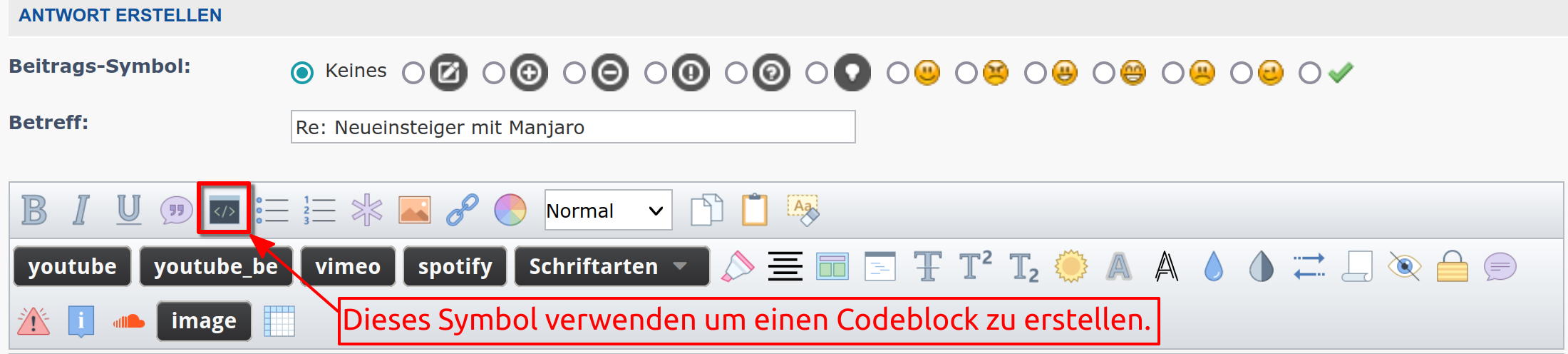

ich vermute mal dein Beitrag war als Antwort auf diesen Thread gedacht und ist somit hier falsch verortet. Daraus ersehe ich aber, dass alles funktioniert hat und du die gesuchten Programme installieren konntest.
Lösche diesen Beitrag hier einfach und füge ihn dort nochmal ein.
Das mit dem Codeblock musst du allerdings noch einmal üben. Der Text der in den Block gesetzt werden soll gehört zwischen die beiden in eckige Klammern gefassten Code-Bereiche.
Wenn du also zuerst das Symbol gewählt hast, muss der Code danach zwischen die Eckigen Klammern kopiert werden:
oder, schreibe erst den Text, markiere dann den Bereich der als Codeblock erscheinen soll und drücke dann oben auf das Code-Symbol.
Codeblock erstellen.png (166.89 KiB) 2531 mal betrachtet
Edit: Bild geändert
