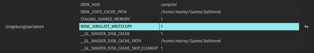

Eine Variable im Runner unter Systemeinstellungen --> Umgebungsvariablen hinzugefügt:
WINE_SIMULATE_WRITECOPY mit dem Wert 1
Den Tip habe ich bei Reddit gefunden, hiermit auch keine Verbesserung.

Wenn ich Battle.net installieren will gehe ich wie folgt vor:
  1. Klicke auf das Zahnrädchen in der Rubrik Starter im feld WINE
  2. Wähle die Wine-Version GE_Proton8-25, klicke auf speichern
  3. Klick oben Links auf das + Zeichen
  4. Klick Nach Installationsscript auf der Lutris-Webseite suchen
  5. Tippe im Eingabefeld battle.net ein
  6. Klick auf Blizzard Battle.net 1996, Windows
  7. Dann klick Installieren, wähle Installation Verzeichnis, klick fortfahren
  8. Lade dann die aktuelle Version von https://download.battle.net/en-us/?product=bnetdesk battle.net herunter
  9. Anstelle auf Herunterladen wähle Select File, und wähl die bereits heruntergeladene .exe im Download Verzeichnis
der Rest ist selbsterklärend, ich brauch irgednwie immer noch den Parameter WINE_SIMULATE_WRITECOPY 1, das wars.
edit: vielleicht ist es auch wichtig vorher alle alten prfx zu löschen von battle.net
