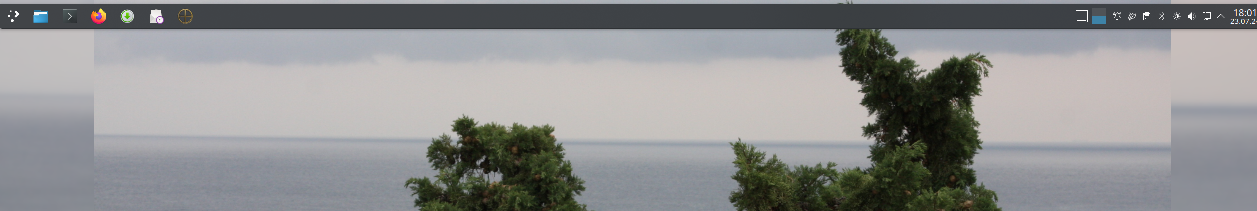

Beitrag von bssmusic »
nach Neuinstallation mit 24.0 wegen überschriebenem Grub durch Ubuntu "dist-upgrade" und nicht vorhandem (grrrrrrrrrrml) Grub-customizer Hatte ich beim erste Start das Problem, dass bei Mouseover die jeweiligen Icons in der Leiste nach links auf einen Stapel gerutscht sind. Das konnte ich mit etwas spielen in den Systemeinstellungen und pacman -Syu beheben. Was ich allerdings nicht wegbekommen habe, dass beim Wecken nach Standby die Meüleiste in die Position "oben" gerutscht ist. Es scheint also, dass mit Plasma in dieser Version etwas nicht stimmt. Das "Wayland Problem" besteht ja wohl auch noch immer? Gibt es da Infos? Oder einen Workaround?
Operating System: Manjaro Linux
KDE Plasma Version: 6.0.5
KDE Frameworks Version: 6.3.0
Qt Version: 6.7.2
Kernel Version: 6.9.9-1-MANJARO (64-bit)
Graphics Platform: X11
Processors: 12 × Intel® Xeon® CPU E5-2696 v2 @ 2.50GHz
Memory: 62.7 GiB of RAM
Graphics Processor: NVIDIA GeForce GTX 1660 Ti/PCIe/SSE2
Manufacturer: Hewlett-Packard
Product Name: HP Z420 Workstation
und so sieht es nach jedem Strandby aus (reproduzierbar)

xthomas hat geschrieben: Dienstag 23. Juli 2024, 13:03 Hatte das Problem auch. Rechte Maustaste auf die Taskleiste - Bearbeitungsmodus starten und dort "schwebend" ausschalten. Dann waren die Probleme weg.
Nein, das war es leider nicht, nach jedem STBY ist die Leiste wieder oben :(

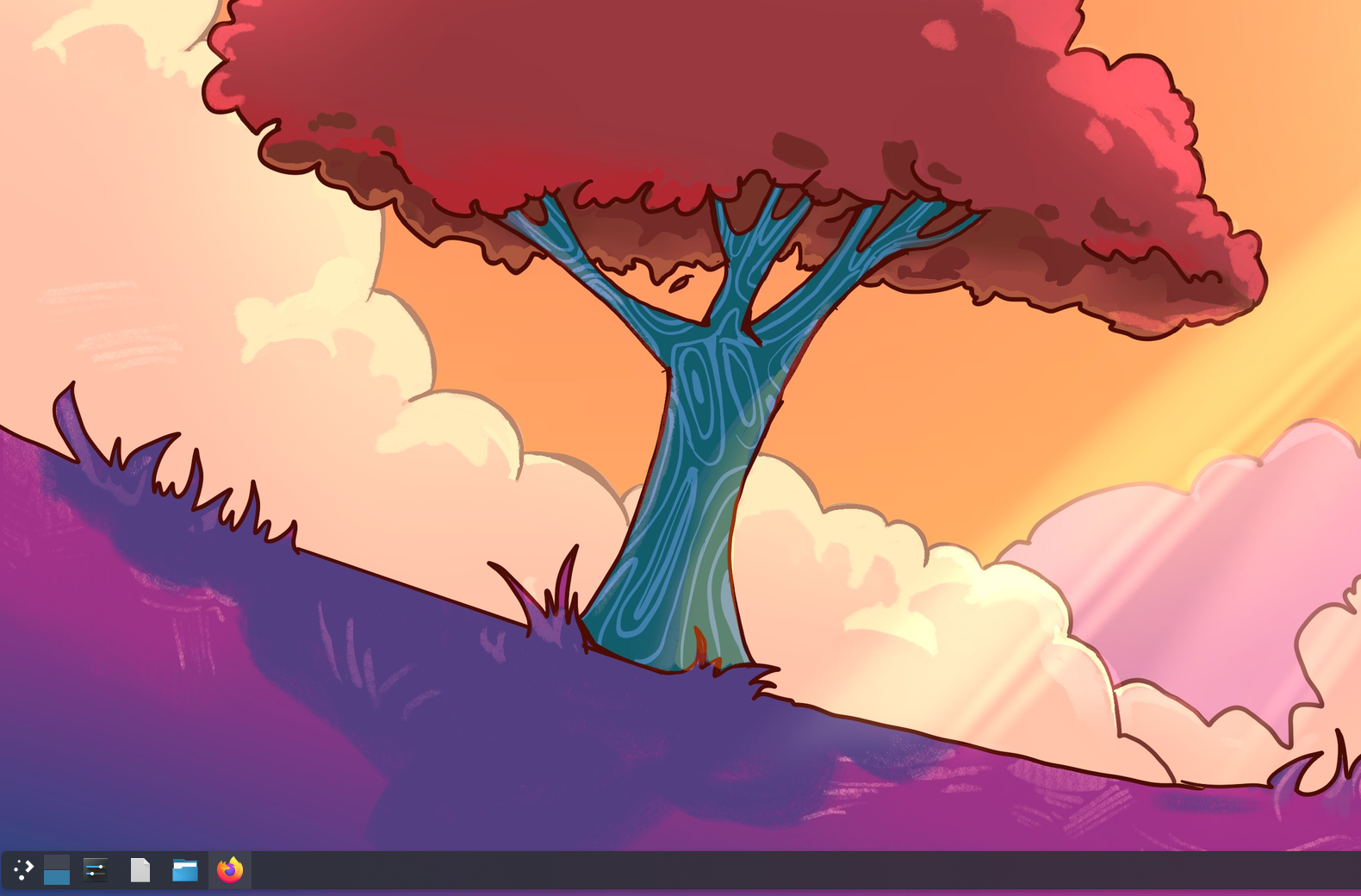

Re: "Springende" Menüleiste

Das mit der Leiste hat übrigens nicht funktioniert: Nachdem ich mit Gwenview ein Bild geöffnet habe, sprang sie wieder nach oben. Ich werde wohl in den sauren Apfel beißen müssen und windoze-like neu installieren.
Die unter /windoze... eingehängten Partitionen heißen übrigens aus historischen Gründen so, auch wenn sie EXT4 oder XFS formatiert sind, nur /windoze/D ist aus austauschgründen NTFS, Win 11 ist isoliert auf sdb

Wieso Durcheinander? Ist halt ein Win drauf ( für lightroom und DXO), ein Ubuntustudio (für Ton), Neon (zum ausprobieren), Manjaro (fürs Tägliche), und Garuda (zum spielen) - ist das verwerflich?
Bei den Vorschlägen kommt das raus:
  ~  kf.plasma.quick: Applet preload policy set to 1                                                                                  ✔
file:///usr/share/plasma/plasmoids/org.kde.desktopcontainment/contents/ui/main.qml:196:25: QML FolderViewDropArea (parent or ancestor of QQuickLayoutAttached): Binding loop detected for property "minimumWidth"

Wie Du schon sagtest, da stimmt bei Plasma etwas nicht. Um die Diskussion nicht unnötig in die Länge zu ziehen, benutze ich halt die gute alte windoze methode und installiere neu am besten mit der Vorversion, die ja tadellos funktioniert hat und grade dann wieder up. Wird ein paar Tage dauern, weil ich noch ein paar Unfallfolgen beseitigen muss ( mich hat jemand vom Motorrad geputzt). Also nicht böse sein, ich melde mich wieder.
bssmusic hat geschrieben: Freitag 2. August 2024, 15:57 Wieso Durcheinander? Ist halt ein Win drauf ( für lightroom und DXO), ein Ubuntustudio (für Ton), Neon (zum ausprobieren), Manjaro (fürs Tägliche), und Garuda (zum spielen) - ist das verwerflich?
Natürlich ist das ein Durcheinander, das habe dir jetzt zwei User hier gesagt.
Ich könnte dir jetzt einen Ellenlangen Vortrag schreiben wie man sowas richtig macht, aber ich glaube das würde nix bringen.
bssmusic hat geschrieben: Freitag 2. August 2024, 15:57 Wird ein paar Tage dauern, weil ich noch ein paar Unfallfolgen beseitigen muss ( mich hat jemand vom Motorrad geputzt). Also nicht böse sein, ich melde mich wieder.
Das ist natürlich übel, gute Besserung.
bssmusic
Beiträge: 31
Registriert: Dienstag 11. Juni 2024, 14:08
CPU: Intel Xeon E5-2696 v2 bits: 64
GPU: NVIDIA TU116 [GeForce GTX 1660 Ti]
Kernel: Kernel: 6.6.32-1-MANJARO arch: x86_64
Desktop-Variante: KDE Plasma v: 6.0.5
GPU Treiber: driver: nvidia v: 550.90.
@LaGGGer
Zur Klärung des Problems habe ich (ohne das "Durcheinander" zu strapazieren) ein "clean install" mit manjaro-kde-23.1.3-240113-linux66.iso gemacht, also auch das $home formatiert und neu, um keine configs mitzuschleppen. Nichts von AUR usw. Diverse Programme gestartet, Browsersuche..... für mehrere Stunden, mit dem >:( Gips kann ich eh nichts vernünftig schaffen.
Ergebnis: Alles läuft wie erwartet.
Dann das vorgeschlagene Upgrade auf die -24
Ergebnis: Springende Menüleiste, aber nur, wenn sie UNTEN angelegt ist. Wenn sie links ist, tritt der Effekt nicht auf. Das spricht doch ziemlich deutlich für einen Bug im Plasma beim 24'er, oder?
In der graphischen Druckereinstellung, also über "Systemeinstellung" ist wohl auch ein Bug drin: Er will mir einen PCL6 generic Treiber aufs Auge drücken, der nur Graustufen kann, obwohl im Dialog die Farbtoner zu sehen sind. Über localhost:631, also direkt auf dem CUPS Server kann ich den P5021 IPP everywhere auswählen, der funktioniert.
