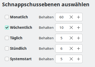

Re: Zum Verständnis von Timeshift
Hallo alle nochmal,
ich habe doch noch was: eine Frage zum Zeitplan von Timeshift:
Welche Routinen stellt ihr da ein? Ich habe jetzt gewählt „1x/Woche” und „10 Schnappschüsse behalten”.
Das müsste doch satt ausreichen, oder? Man wird doch sowieso nicht zur Reparatur einen Schnappschuss nehmen, der Monate alt ist?!
Aber der Zeitplan, den man einstellen kann, bietet die Möglichkeit (s. Foto). Da ist tatsächlich wählbar „60 monatliche Schnappschüsse aufbewahren”. Das wären 5 Jahre!!! Ist das nicht kompletter Unsinn? Wer möchte bei einem rolling release im Pannenfall sein Betriebssystem durch ein fünf Jahre altes ersetzen?
Was ist eure Meinung dazu?
Peter
Peter
- Zeitplan.png (21.66 KiB) 1242 mal betrachtet
Hallo Peter,
ich befürchte, da muss jeder seine eigene, zu ihm passende Lösung selbst finden. Aber gut, mein Zeitplan sieht so aus:
- monatl. 2x
- wöchentl. 3x
- tägl. 5x
